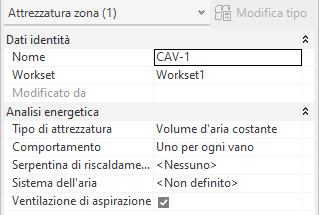

L'attrezzatura zona, ad esempio Volume d'aria costante, richiede un sistema dell'aria, ma non ne è stato assegnato uno.
Nel Browser di sistema viene visualizzata un'icona di avviso per l'attrezzatura zona che richiede un sistema dell'aria.
Assegnare un sistema dell'aria all'attrezzatura zona. Vedere Attrezzatura zona.

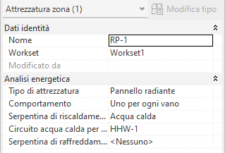

L'attrezzatura zona che include serpentine, ad esempio Pannello radiante, non dispone di una o più serpentine assegnate.
L'analisi dei sistemi avrà esito negativo e nella parte inferiore del file eplusout.err verrà visualizzato un messaggio simile al seguente:
**Severe** <root>[Coil:Cooling:Water][RP-1-1 Cooling Coil] - Missing required property 'water_inlet_node_name'.
**Severe** <root>[Coil:Cooling:Water][RP-1-1 Cooling Coil] - Missing required property 'water_outlet_node_name'.
**Fatal** Errors occurred on processing input file. Preceding condition(s) cause termination.
Nella tavolozza Proprietà, specificare una serpentina di raffreddamento e rieseguire l'analisi dei sistemi.
