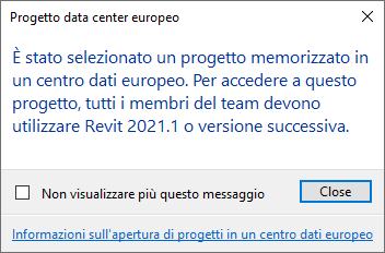

Se viene visualizzato un avviso quando si accede ad un modello di Revit 2021.1 in Modellatore P&ID memorizzato in un data center europeo, esaminare le seguenti informazioni.
Problema: in Revit 2021.1, quando si seleziona un progetto di Collaboration for Plant 3D memorizzato in un data center europeo, viene visualizzato il seguente avviso.
Causa: le release di Revit precedenti alla 2021.1 non sono in grado di connettersi ai data center europei. Pertanto, gli utenti delle release precedenti di Revit devono selezionare un progetto in un data center statunitense. Quando si seleziona un progetto di Plant 3D memorizzato in un data center europeo in Revit 2021.1, gli utenti delle release precedenti di Revit non sono in grado di connettersi al progetto di Plant 3D.

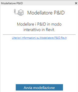

Se un utente seleziona un progetto di Plant 3D in un data center europeo nella versione 2021.1 e un altro utente apre tale modello in una release precedente alla 2021.1, il browser di Modellatore P&ID verrà visualizzato come se non fosse stato selezionato alcun progetto. Il browser tornerà vuoto, come mostrato di seguito.
Se un utente quindi seleziona un progetto di Plant 3D in un data center statunitense, l'associazione con il progetto P&ID memorizzato nel data center europeo e i dati correlati andrà persa, incluso lo stato di mappaggio tra il disegno P&ID e il modello di Revit.
Soluzione: se si accede ad un progetto di Collaboration for Plant 3D memorizzato in un data center europeo, è necessario che tutti i collaboratori che lavorano al modello utilizzino Revit 2021.1 o versione successiva.
