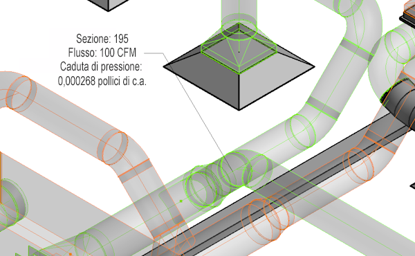

È possibile ispezionare e visualizzate i dati sulla caduta di pressione e sul flusso nelle reti di progettazione e fabbricazione. I segmenti analitici vengono visualizzati nell'interfaccia utente come elementi secondari. Questi segmenti possono essere selezionati, etichettati e inseriti in abachi.
I segmenti analitici sono elementi secondari di elementi di progettazione o fabbricazione. Utilizzare le sostituzioni di visibilità e grafica nelle viste per attivare la visibilità degli elementi analitici. Premere il tasto TAB quando il cursore si trova su un elemento di progettazione o di fabbricazione per spostare la selezione da un elemento analitico all'altro.
Nota: I segmenti analitici vengono visualizzati solo quando si utilizzano calcoli basati sulla rete.
I segmenti analitici possono essere etichettati e inseriti in abachi per comprendere i calcoli di rete per i singoli segmenti.
