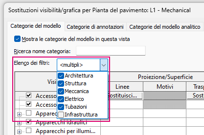

Aggiornamenti ai filtri della disciplina
In base al feedback dei clienti, i filtri della disciplina nella finestra di dialogo Sostituzioni visibilità/grafica sono stati aggiornati.
I filtri dell'elenco predefiniti nella finestra di dialogo Sostituzioni visibilità/grafica sono stati modificati come mostrato nella tabella seguente.
