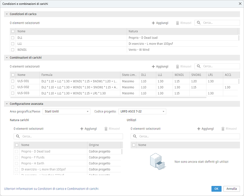

Condizioni e combinazioni di carichi modernizzate
Grazie ad un'interfaccia modernizzata, è possibile gestire facilmente le combinazioni e le condizioni di carico strutturale utilizzando filtri, ricerche e modifiche.
L'esperienza utente modernizzata offre funzionalità migliorate e facilità d'uso, tra cui:
  • Gestione più semplice grazie a funzionalità avanzate di filtro e ricerca.
  • Definizione e modifica flessibili delle combinazioni di carichi in due pratiche modalità: immettendo una formula o specificando i fattori per ogni condizione di carico.
  • L'opzione per verificare l'allineamento delle condizioni di carico con le norme di progettazione regionali selezionate.
  • La possibilità di copiare e incollare i dati della combinazione di carichi in fogli di calcolo e di utilizzare strumenti aggiuntivi per ulteriori analisi o documentazione.
Per ulteriori informazioni, vedere Condizioni e combinazioni di carichi (2025.3).
