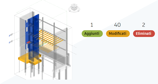

Dopo aver eseguito l'accesso ad Autodesk Account, aprire un progetto di Revit contenente un modello di coordinamento collegato e fare clic sulla scheda Collabora pulsante Coordina Modifiche del modello di coordinamento per aprire la tavolozza corrispondente.
Nella tavolozza viene visualizzata una panoramica degli oggetti aggiunti, modificati o eliminati, evidenziati anche nel modello. È possibile filtrare le categorie per mostrare solo gli oggetti aggiunti, modificati o eliminati deselezionando le categorie che non si desidera visualizzare.
Questa funzionalità è supportata per i modelli di coordinamento provenienti da file 3D RVT e DWG. A partire da Revit 2025.1, sono supportati anche i seguenti tipi di file NWC e IFC:
