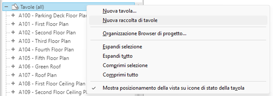

Raccolte tavole
Con la funzionalità Raccolte tavole, è possibile assegnare qualsiasi tavola del modello in raggruppamenti flessibili.
Ciò supporta un'organizzazione personalizzata a cui è possibile fare riferimento in Revit (ad esempio, in viste, abachi, famiglie e filtri).

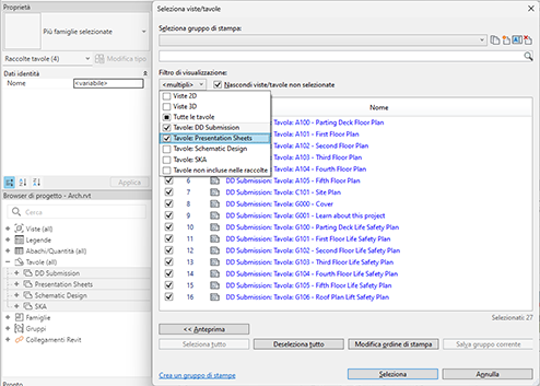

I parametri Raccolta di tavole e Raccolta di tavole di riferimento sono disponibili per tipi di vista compatibili presenti in Revit, insieme ai parametri di vista e tavola esistenti.
La finestra di dialogo Esporta/Stampa include ogni raccolta di tavole come pulsante di commutazione del filtro di visualizzazione dedicato, per supportare la selezione precisa di tavole in una o più raccolte.
Vedere Raccolte di tavole.
