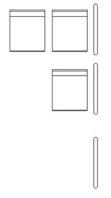

È ora possibile impostare le matrici lineari e radiali su valori di 1 o 0 nell'Editor di famiglie.
Nella tavolozza Proprietà Altro, modificare il valore del parametro come desiderato. In alternativa, è possibile modificare il numero di elementi nella matrice dalla scheda Modifica gruppo Proprietà finestra di dialogo Tipi di famiglia Altro.
Esempio di una matrice parametrica di famiglie impostata su 2 nel progetto, quindi su 1 e 0:
