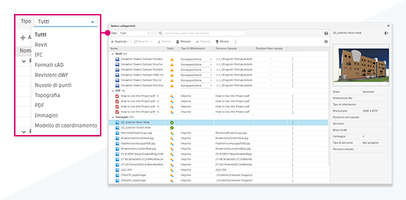

La finestra di dialogo Gestione collegamenti è stata migliorata per offrire un'esperienza superiore.
Mostra i nove tipi di dati di collegamento (modelli di Revit, collegamenti IFC, formati CAD, revisioni DWF, nuvole di punti, topografia, PDF, immagini e modello di coordinamento) come gruppi in una struttura ad albero, conteggiati per una gestione e una navigazione più semplici. È possibile filtrare i gruppi ed eseguire una ricerca in un collegamento e visualizzare informazioni dettagliate su ciascun tipo di dati in un pannello laterale comprimibile sul lato destro.
In alto è presente una serie di strumenti operativi, generati dinamicamente in base al tipo e allo stato.
È possibile personalizzare la visibilità di ogni colonna nell'elenco Mostra colonne tramite il pulsante dell'icona a forma di ingranaggio nella parte superiore destra della tabella. Per accedere all'indirizzo completo di un collegamento, è ora possibile visualizzarlo nelle descrizioni comandi e copiarlo direttamente dalla colonna Percorso salvato.
