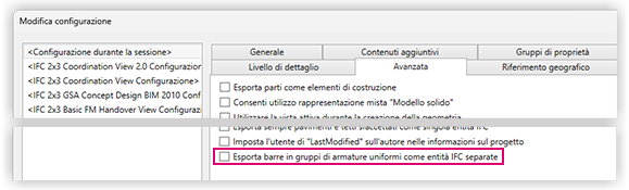

I gruppi di armature con barre della stessa lunghezza vengono ora riuniti quando vengono esportati in formato IFC.
- Il nuovo funzionamento di default per i gruppi uniformi consiste nel selezionare l'intero gruppo di armature durante l'ispezione del modello IFC.
- Le barre in gruppi di armature variabili vengono esportate come singole entità IFC.
- Utilizzare l'opzione per esportare le barre in gruppi di armature uniformi come entità IFC separate:
Per ulteriori informazioni, vedere Opzioni di impostazione dell'esportazione IFC.
