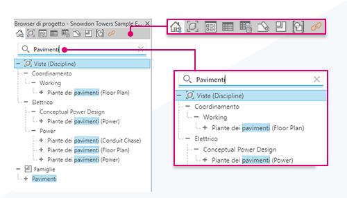

Browser di progetto a schede
Le schede del Browser di progetto consentono di ridurre le operazioni di scorrimento e il numero di clic necessari per le attività, soprattutto nei progetti di grandi dimensioni.
Vengono sempre mostrate le schede per gli 8 tipi utilizzati più di frequente: Tutte, Viste, Legende, Abachi, Tavole, Famiglie, Gruppi e Collegamenti. Le schede per gli altri tipi di viste (Rapporti, Abachi quadri elettrici e Assiemi) vengono visualizzate dinamicamente. L'ordine segue quello dei diversi tipi di viste nella scheda "Tutte".
Per ulteriori informazioni sulla ricerca e sulla navigazione, vedere Browser di progetto.
