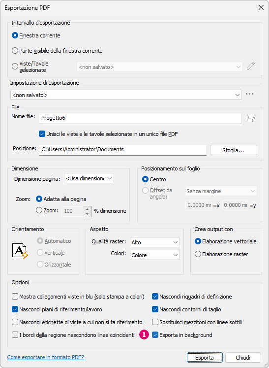

In precedenza, durante l'esportazione di un file PDF da Revit, la sessione di Revit doveva completare il processo di esportazione prima di poter continuare a lavorare. Ora, il processo di esportazione di file PDF può essere eseguito come processo in background, consentendo di continuare a lavorare sul modello mentre il processo di esportazione viene completato.
Per attivare la funzionalità Esporta in background, è sufficiente selezionare l'opzione corrispondente nella finestra di dialogo Esportazione PDF. In questo modo sarà possibile elaborare l'esportazione di file PDF in background mentre si continua a lavorare sul modello.
