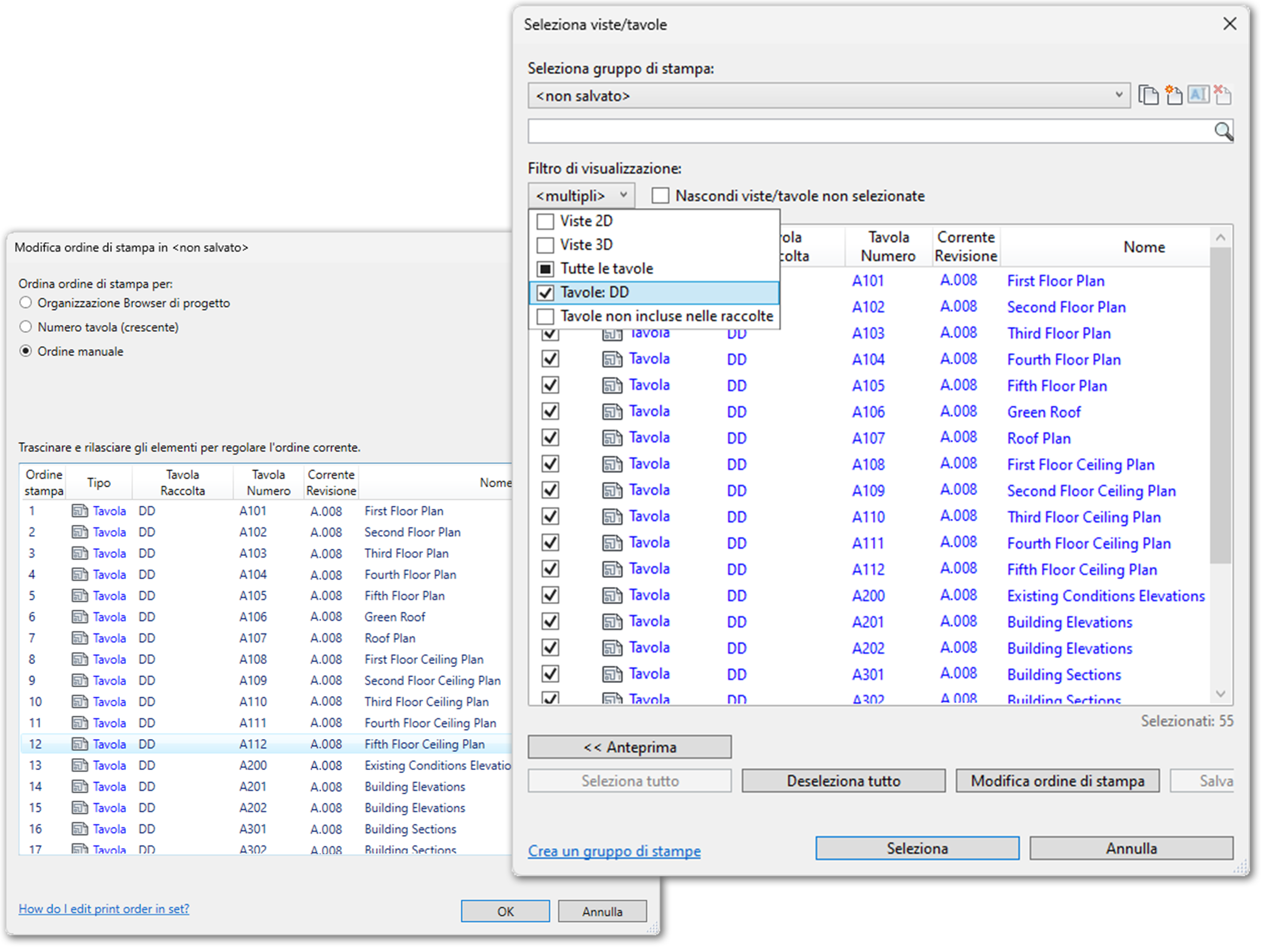

La selezione di viste e tavole è più facile grazie alle nuove colonne, rispettivamente Raccolta di tavole, Numero della tavola e Revisione corrente, aggiunte alla finestra di dialogo. Le esportazioni in formato PDF sono state migliorate per renderle più veloci e accurate.
Stampa/Esportazione della selezione di tavole
La finestra di dialogo Seleziona viste/tavole è stata aggiornata per incorporare le colonne per le informazioni Raccolta di tavole, Numero della tavola e Revisione corrente. Utilizzare queste colonne per identificare e selezionare chiaramente le viste e le tavole che si desidera includere nell'output.
