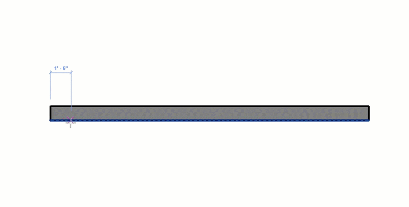

È possibile unire automaticamente un muro architettonico appena creato con il muro adiacente o unirli e bloccarli insieme per velocizzare il processo di modellazione quando si utilizzano più muri.
Nella scheda Modifica | Posiziona Muro, gruppo Posizionamento, fare clic su (Unione automatica) per unire solo il nuovo muro con quello adiacente o su (Unione e blocco automatici) per unire i muri e bloccarli in modo da spostarli insieme. Eventuali elementi inseriti nei muri uniti perforeranno entrambi i muri.
