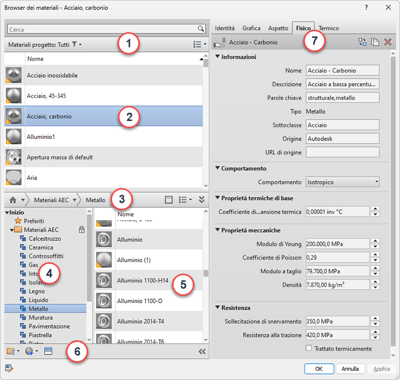

Per utilizzare le librerie, accedere al Browser dei materiali facendo clic sulla scheda Gestiscigruppo Impostazioni (Materiali).
Regione Funzione
1 Filtro Materiali progetto : consente di filtrare i materiali del progetto per classe. Mostra/Nascondi il menu delle impostazioni dei materiali del progetto : questo pulsante consente di modificare la vista dei materiali del progetto e il pannello della libreria nella finestra Browser dei materiali. Utilizzare le opzioni del menu delle impostazioni dei materiali di progetto per filtrare la visualizzazione dei materiali disponibili nell'elenco materiali del progetto.
2 Elenco dei materiali del progetto: visualizza i materiali del progetto corrente, applicati o non applicati ad oggetti. Selezionare i materiali dall'elenco, quindi fare clic con il pulsante destro del mouse per accedere a un menu contenente operazioni comuni, quali Rinomina, Duplica e Aggiungi a una libreria.
3
Barra degli strumenti di Librerie di materiali: include controlli per gestire le librerie, creare nuovi materiali o duplicare materiali esistenti e aprire o chiudere il Browser dei componenti di progetto. Pulsante Mostra/Nascondi struttura libreria e menu delle impostazioni della libreria : questi due pulsanti consentono di modificare la modalità di visualizzazione delle librerie e dei relativi materiali nella finestra del Browser dei materiali. Fare clic su Mostra/Nascondi struttura libreria per mostrare o nascondere la struttura della libreria. In determinati casi è utile nascondere la struttura della libreria per disporre di più spazio per la visualizzazione dei materiali di progetto. Utilizzare le opzioni del menu di impostazioni della libreria per filtrare la visualizzazione dei materiali disponibili nell'elenco materiali della libreria.
4 Elenco librerie: visualizza le librerie aperte e le categorie (classi) di tali librerie.
5 Elenco materiali della libreria: visualizza i materiali presenti nella libreria o nella categoria (classe) selezionata nell'elenco librerie.
6 Barra degli strumenti del Browser dei materiali: include controlli per gestire le librerie, creare nuovi materiali o duplicare materiali esistenti oppure aprire e chiudere il Browser dei componenti di progetto.
7 Se si seleziona un materiale nell'elenco delle librerie (riquadro a sinistra), il riquadro a destra mostra le schede associate a tale materiale. Fare clic sulle schede (ad esempio Identità o Aspetto) per visualizzare le proprietà del materiale. Durante la visualizzazione di materiali nelle librerie, le proprietà sono di sola lettura.

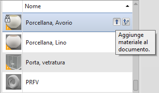

Per aggiungere un materiale al progetto corrente, individuare il materiale in una libreria esistente, quindi utilizzare uno dei seguenti metodi:
Per copiare un materiale in una libreria, utilizzare uno dei seguenti metodi:
Se si copia un materiale in una libreria in cui esiste già un altro materiale con lo stesso nome, viene richiesto se si desidera sovrascrivere la versione di destinazione o mantenere entrambe le versioni. Se si mantengono entrambe le versioni, il nome del materiale copiato viene fatto seguire da un numero, ad esempio Porcellana - Avorio (2).
