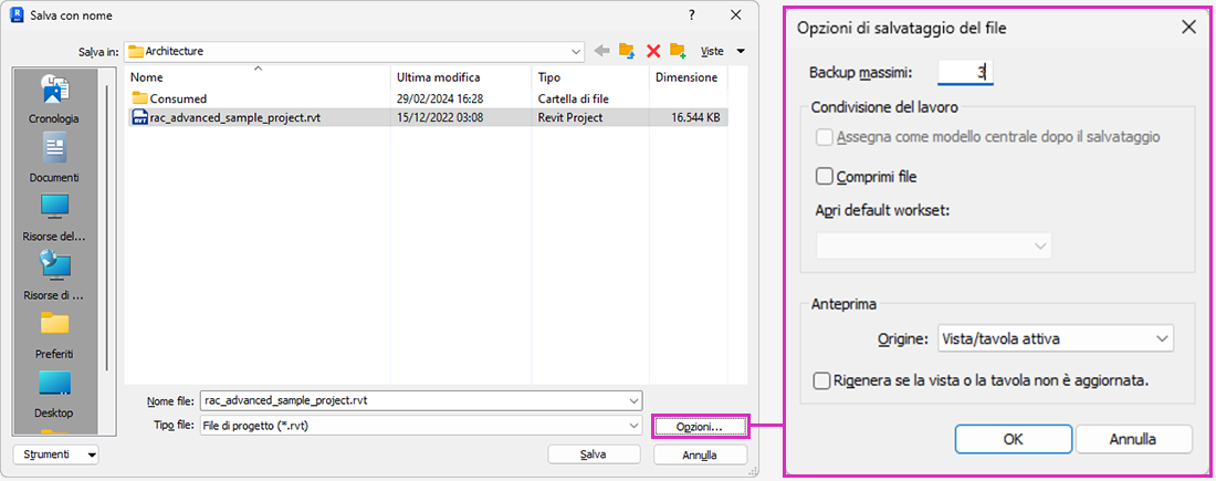

Per default, Revit salva un massimo di tre file di backup per ogni progetto, in Revit tuttavia è possibile modificare questo valore.
  1. Fare clic sulla scheda File (Salva con nome).
  2. Nel gruppo Salva con nome, aprire la finestra di dialogo Salva con nome scegliendo un formato di salvataggio.
  3. Nella finestra di dialogo Salva con nome, fare clic su Opzioni.
  4. Nella finestra di dialogo Opzioni di salvataggio del file, in Backup massimi, specificare il numero di file di backup da salvare.
