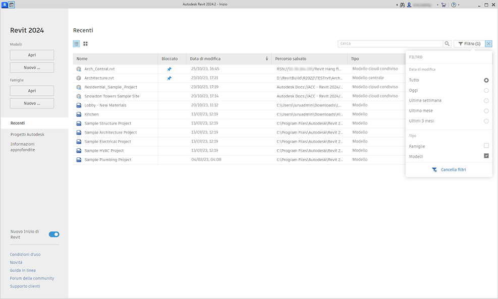

Pagina Recenti
Caratteristiche:
- Vista griglia ed elenco disponibili
- Modelli primari bloccati visualizzati in ogni momento
- Funzionalità di ricerca
- Filtraggio per data di modifica (Tutto, Oggi, Settimana scorsa, Mese scorso, Ultimi 3 mesi) e tipo (famiglie e modelli)

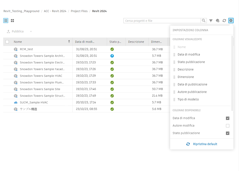

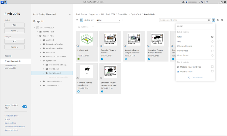

Pagina Autodesk-Progetti
Caratteristiche:
- È possibile spostarsi all'interno della struttura delle cartelle dei progetti. La cartella selezionata verrà memorizzata in tutte le sessioni di Revit.

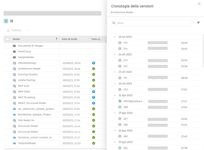

- Sono disponibili le viste griglia ed elenco. Nella vista griglia in Autodesk-Progetti vengono mostrate le anteprime dei modelli cloud, l'icona di ciascun tipo di modello (condiviso o non condiviso), lo stato di pubblicazione con icone.
- È possibile cercare progetti e file, filtrare i dati in base alla data di modifica (Tutto, Oggi, Settimana scorsa, Mese scorso, Ultimi 3 mesi) e tipo (famiglie e modelli).
- Sono disponibili altri due campi dei modelli cloud: Dimensione e Descrizione.
- Si possono personalizzare tutti i campi nella vista elenco per mostrarli o nasconderli e riordinarli.

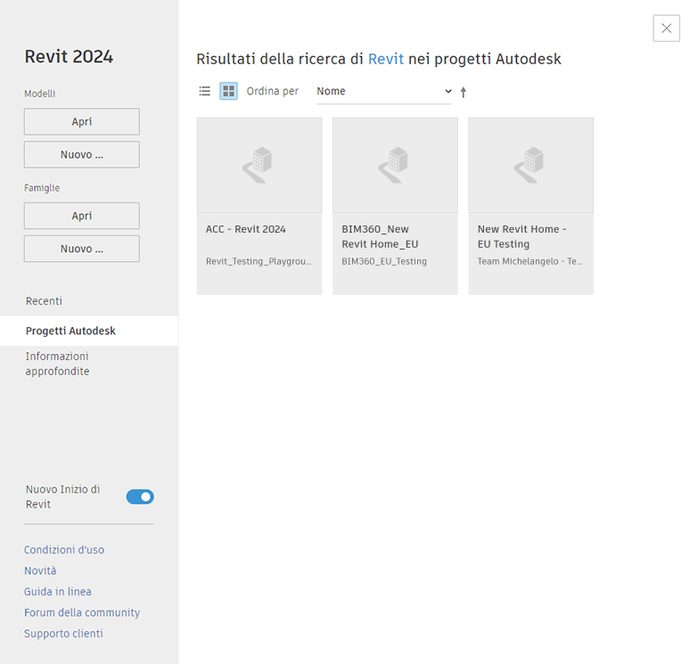

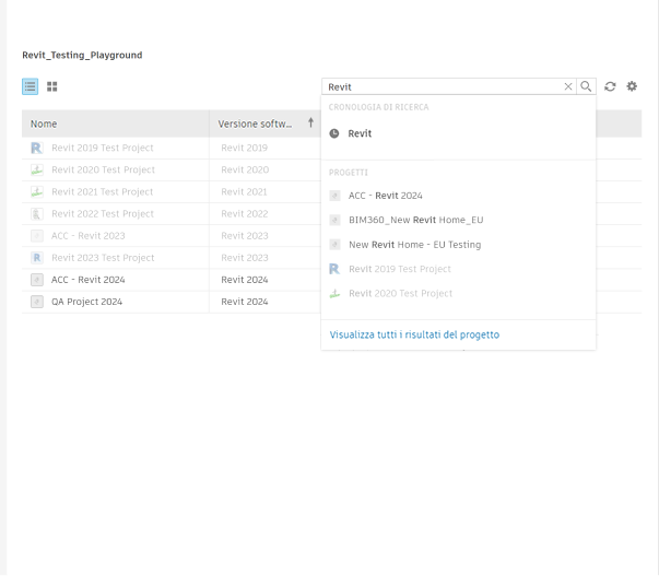

Ricerca
- Mostra tutti i progetti con la chiave di ricerca negli hub:
- Mostra i modelli con la chiave di ricerca all'interno del progetto corrente:

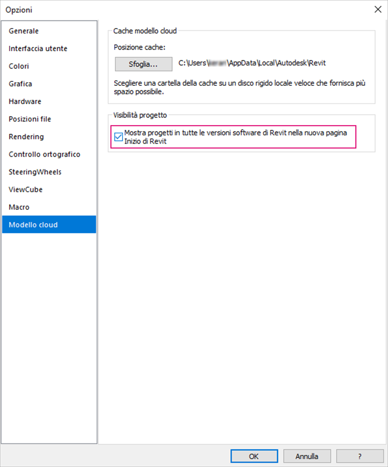

Visibilità progetto
È disponibile una funzionalità di visibilità che rende visibili i progetti di tutte le versioni di Revit. I progetti in versioni di Revit diverse dalla versione corrente in esecuzione verranno visualizzati in stato disattivato. È possibile attivare e disattivare questa funzionalità. Per attivarla, nella finestra di dialogo Opzioni
Modello cloud
Visibilità progetto, selezionare
Mostra progetti in tutte le versioni software di Revit nella nuova pagina Inizio di Revit.
È possibile eseguire ricerche nei progetti di tutte le versioni negli hub e mostrarli nella pagina dei risultati della ricerca.
Dati cronologia
È possibile utilizzare il gruppo mobile per la cronologia delle versioni per eseguire ricerche e filtri. I modelli sono raggruppati per data.
