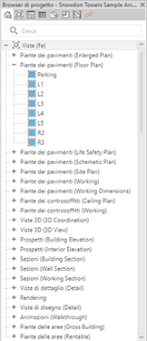

Browser di progetto
Nel Browser di progetto viene visualizzata una gerarchia logica di tutte le viste, tutti gli abachi, tutte le tavole, tutti i gruppi e altri componenti del progetto corrente. Espandendo e comprimendo i singoli rami è possibile visualizzare gli elementi dei livelli inferiori.

La funzione di ricerca funziona in tutte le schede. Digitare il nome dell'elemento nella casella di ricerca nella parte superiore della finestra di dialogo Browser di progetto. Le parole chiave corrispondenti vengono evidenziate nell'elenco filtrato a tutti i livelli della gerarchia nel Browser di progetto. I risultati pertinenti vengono aggiornati immediatamente mentre si digita la query. Utilizzare i tasti freccia per spostarsi verso l'alto e verso il basso nei risultati della ricerca. Premere INVIO per aprire la vista selezionata.

espandere o comprimere i rami del Browser di progetto fare clic su + per espandere i rami o su - per comprimerli. Utilizzare i tasti freccia per navigare tra i rami.
Per espandere o comprimere i nodi di livello superiore nel browser, fare clic con il pulsante destro del mouse su un nodo e selezionare Espandi livello selezionato o Comprimi livello selezionato.
