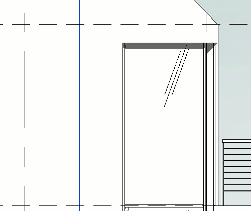

- Posizionare il cursore sulla superficie dell'elemento per evidenziarla. Potrebbe essere necessario premere TAB per selezionare la superficie desiderata.
- Fare clic per selezionare la superficie.
Disegnare l'area della superficie da dividere.
Nota: Il disegno deve essere un circuito aperto con le estremità sul contorno della superficie oppure deve essere racchiuso in un circuito chiuso all'interno della superficie da dividere.
