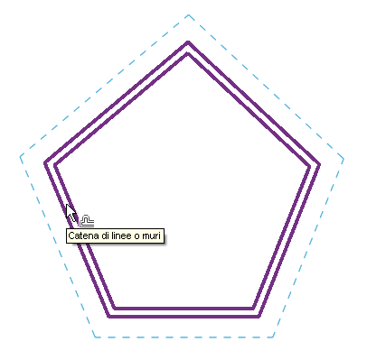

Se la distanza di offset è stata specificata utilizzando l'opzione Numerico, una linea di anteprima viene visualizzata a quella distanza rispetto agli elementi evidenziati sul lato in cui è posizionato il cursore, come mostrato nel disegno seguente.
Cursore sulla superficie esterna del muro
Cursore sulla superficie interna del muro
