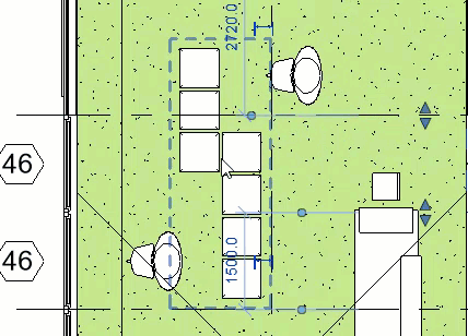

Definizione della posizione di un gruppo in base all'origine
Quando si posiziona, sposta, ruota o incolla un gruppo, il cursore viene posizionato sull'origine del gruppo. È possibile modificare la posizione dell'origine del gruppo.
Una volta impostata, la posizione di origine viene utilizzata per tutte le istanze del gruppo inserito.
  1. Per visualizzare l'origine, selezionare il gruppo nella vista di pianta o 3D. Vengono visualizzati tre controlli di trascinamento.
  2. Trascinare il controllo del centro per spostare l'origine.
  3. Trascinare i controlli delle estremità per ruotare l'origine sull'asse Z.
    I punti di snap facilitano il posizionamento dell'origine o la rotazione dei controlli delle estremità.
