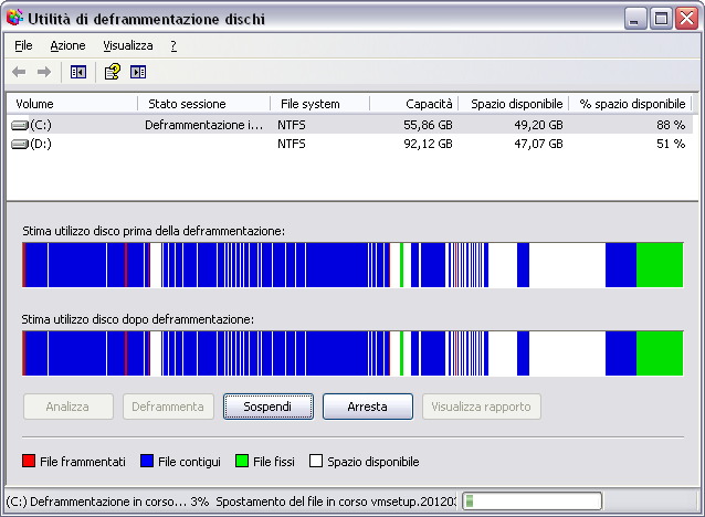

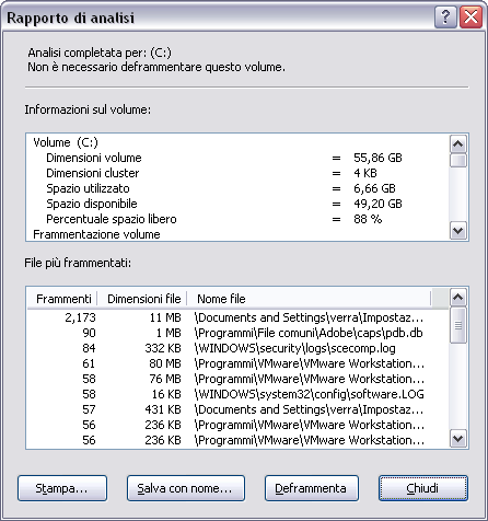

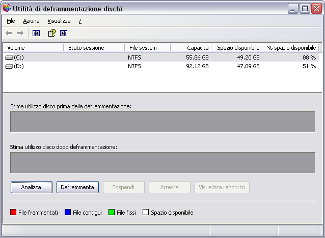

Esecuzione della deframmentazione dei dischi
  1. Fare clic su Start ► Tutti i programmi ► Accessori ► Utilità di sistema ► Utilità di deframmentazione dischi.
  2. Scegliere un disco (volume), quindi fare clic su Analizza. Al termine dell'analisi, viene visualizzato un rapporto.
  3. Fare clic sul pulsante Deframmenta.
