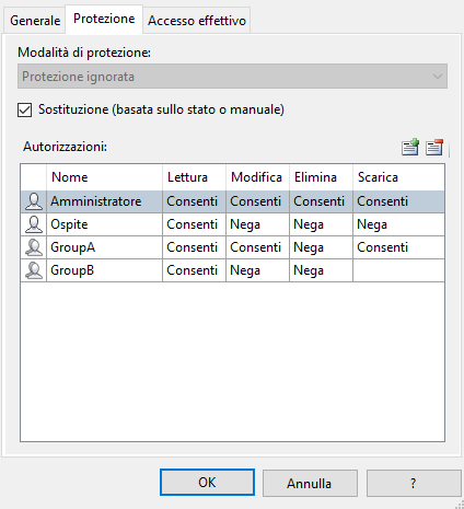

Per i file, le cartelle o gli oggetti personalizzati privi di un elenco di controllo dell'accesso definito viene utilizzata la protezione basata sull'oggetto.
La protezione basata sull'oggetto può essere sostituita. La sostituzione della protezione significa che l'ACL è ancora presente sull'oggetto, ma viene sostituito da un ACL appena definito. Si tratta di un Elenco di controllo dell'accesso di sostituzione o ACL di sostituzione.
Fino a quando è presente un ACL di sostituzione, la protezione basata sull'oggetto verrà ignorata. Se l'amministratore rimuove l'ACL di sostituzione, la protezione basata sull'oggetto diventerà la nuova protezione. Se un ACL di sostituzione è attivo, solo i membri e gli utenti presenti nell'elenco dispongono di autorizzazioni con l'oggetto.

Conseguenze della combinazione della protezione basata sull'oggetto con la protezione basata sullo stato
I seguenti casi di utilizzo possono essere applicati ad uno o più oggetti del Vault quando viene utilizzata la protezione combinata (protezione a gate doppio).
Nota: Per utilizzare la protezione da Vault 2016 o versioni precedenti, nota anche come protezione a gate singolo, abilitare l'opzione Sostituisci protezione per la
definizione del ciclo di vita.
ACL oggetti | ACL basato sullo stato | ACL risultante |
Consenti | Consenti | Consenti |
Nega | Nega | Nega |
Nega | Consenti | Nega* |
nullo | Nega | Nega |
Consenti | nullo | Nega |
nullo | nullo | Nega |
(non in ACL) nullo | Consenti | Nega* |
Consenti (sottogruppo) | Consenti (gruppo principale) | Consenti* (sottogruppo) |
*L'autorizzazione risultante è diversa dalla versione precedente (protezione a gate singolo) utilizzata in Vault 2016 o versioni precedenti. |
