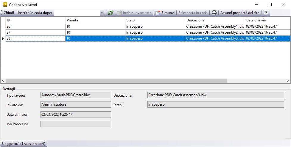

Nozioni sulla finestra di dialogo Coda server lavori
La finestra di dialogo Coda server lavori consente di gestire i lavori messi in coda per la pubblicazione. Con questa finestra di dialogo è possibile stampare manualmente i lavori, reinviare un lavoro sospeso, esaminare i singoli dettagli del lavoro e personalizzare la modalità di visualizzazione delle informazioni sulla coda dei lavori.
Nota: La finestra di dialogo Coda server lavori è non modale. Ciò significa che è possibile eseguire altri comandi e azioni mentre è aperta. Può essere ridotta a icona o allontanata se richiesto.
Opzioni della finestra di dialogo Coda server lavori
Nella tabella seguente sono descritte le opzioni della finestra di dialogo Coda server lavori.
Dettaglio | Descrizione |
Tipo lavoro | Il tipo di lavoro che è stato inviato per l'elaborazione. I lavori di visualizzazione vengono visualizzati come Autodesk.Vault.DWF.Create, dove è l'estensione del file. |
Inviato da | Visualizza il nome dell'utente che ha inviato il lavoro alla coda. |
Data di invio | Visualizza la data e l'ora alla quale il lavoro è stato inviato alla coda. |
Job Processor | Visualizza il nome del computer che ha rilevato il lavoro dalla coda per l'elaborazione. |
Descrizione | Visualizza ulteriori informazioni sui lavoro nella coda. Questo campo visualizza inoltre Creazione DWF: nome file. |
Stato | Visualizza lo stato del lavoro, ovvero In sospeso, Elaborazione o Errore. |
Risultati | Visualizza informazioni solo se lo stato del lavoro è Errore. |
Comandi del server lavori
Nella tabella seguente sono descritti i comandi della finestra di dialogo Coda server lavori.
Comando | Descrizione |
Chiudi | Chiude la finestra di dialogo Coda server lavori. |
Inserito in coda dopo | Consente di filtrare l'elenco per visualizzare i primi 1000 lavori inseriti nella coda dopo la data e l'ora specificate. |
Aggiorna | Aggiorna la coda. |
Invia nuovamente | Rielabora un lavoro per il quale in precedenza si è verificato un errore. Questo pulsante è attivato solo quando lo stato di un lavoro è Errore. |
Rimuovi | Elimina un lavoro inviato dalla coda. |
Reimposta in coda | Rimuove la prenotazione di un lavoro effettuata dal Job Processor. |
Stampa | Stampa la griglia della coda corrente sulla stampante di default. |
Assumi proprietà del sito | Elabora i processi inviati al sito. Quando un processo viene inviato da un client di Vault, viene inserito nella coda lavori e viene elaborato solo dai Job Processor connessi al sito. Per evitare che i file vengano trasferiti tra più siti, i lavori inviati ad altri siti non verranno elaborati da Job Processor. |
Vai alla cartella Nota: Fare clic con il pulsante destro del mouse su un processo specifico per vedere questa opzione. | Individua ed evidenzia il file nel Vault. |
