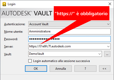

Per accedere ad un gateway è necessario seguire la stessa procedura utilizzata per accedere ad un Vault tramite una connessione server diretta. Il campo Server consente di impostare un URL HTTPS sul gateway (il nome host di un gateway, visualizzato quando un amministratore gestisce un gateway) anziché un nome di server. I client di Vault non possono connettersi al cloud se https:// viene omesso dall'URL.
