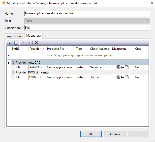

Creazione di una nuova mappatura delle proprietà
  1. Nella finestra di dialogo Proprietà (nuova o esistente), selezionare la scheda Mappatura.
  2. Fare clic nel campo (Fare clic qui per aggiungere una nuova mappatura) sotto la colonna Entità.
    udp editor
    • Entità: selezionare l'elemento al quale o dal quale si desidera mappare la proprietà, ovvero File o Articolo. È possibile che su una proprietà siano presenti più mappature, in modo da poter eseguire la mappatura sia su file sia su articoli, ma è necessario associarli separatamente.
    • Provider: visualizza un elenco di opzioni disponibili per il tipo di Entità selezionato. Possono essere file CAD, ad esempio disegni, e modelli di AutoCAD o Inventor, documenti di Office, file PDF e così via.
    • Proprietà file: le opzioni delle proprietà del file dipendono dal tipo di entità. Se il tipo di entità è File, è possibile selezionare una proprietà del file dal file system o dal Vault. Se il tipo di entità è Articolo, sarà possibile eseguire la mappatura solo ad un file esistente nel Vault.

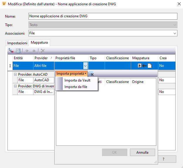

      • Fare clic nel campo sotto Proprietà file, quindi fare clic su Importa proprietà.
        property mapping tab
      • Scegliere se importare le proprietà dal Vault o da un file di origine.
      • Nella finestra di dialogo Seleziona file, individuare il file da cui si desidera importare. Fare clic su Apri.
        L'elenco Importa proprietà viene aggiornato automaticamente con le proprietà disponibili per l'importazione dall'origine specificata.
      • Fare clic su OK per salvare l'elenco delle proprietà importate e creare la mappatura.
      • Fare clic sull'icona Elimina proprietà dall'elenco clear list icon in qualsiasi momento, per rimuovere tutte le proprietà importate.
    • Tipo: si basa sulla proprietà selezionata (a seconda del tipo di dati associati alla proprietà del file, ad esempio Testo, Data, Numero e così via).
    • Classificazione: indica se la proprietà del file è una proprietà standard o una proprietà personalizzata.
    • Mappatura: indica al Vault come eseguire il push/pull dei dati condivisi tra la proprietà Vault e la proprietà File. Può essere:
      • Da Vault a file
      • Da file a Vault
      • Bidirezionale
    • Crea: determina se il Vault creerà la proprietà nel file, se non esiste. Se la direzione di mappatura è da file a Vault, questa opzione viene impostata su No, poiché non è possibile creare le proprietà nel Vault in questo modo.
      Nota: Se l'opzione Crea è impostata su "No", la conformità alle proprietà considera un valore di proprietà nullo o vuoto poiché la proprietà non esiste nel file. Se l'opzione Crea è impostata su "Sì", il valore corretto viene scritto nella proprietà.
      Per gli attributi blocco AutoCAD, per l'opzione Crea è disponibile solo il valore "No".
    Nota: Alcuni campi non sono modificabili, pertanto se occorre apportare modifiche importanti ad una mappatura, potrebbe essere necessario eliminarla e crearne una nuova.
  3. Nella scheda Mappatura, fare clic su OKper salvare tutte le modifiche e tornare alla finestra di dialogo Modifica proprietà.
