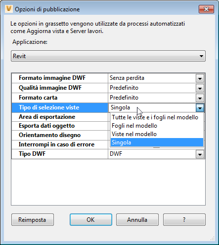

Opzioni di Revit
Nella tabella seguente vengono descritte le opzioni di pubblicazione disponibili per Revit.
Opzione | Descrizione |
Formato immagine DWF | Specifica se il file è senza perdita o con perdita. |
Qualità immagine DWF | Specifica se le immagini in formato DWF vengono esportate come file PNG (default) o in formato JPG compresso con impostazioni di qualità (bassa, media, alta). |
Formato carta | Specifica il formato della carta (ISOxx, ANSIxx, ARCHxx) per fogli/viste 2D. |
Tipo di selezione viste | Specificare la vista o le viste da pubblicare. - Singola: viene pubblicata l'ultima vista salvata oppure la vista di default.
- Fogli nel modello: vengono pubblicati tutti i fogli.
- Viste nel modello: vengono pubblicate tutte le viste.
- Tutte le viste e i fogli nel modello: vengono pubblicati tutti i fogli e le viste.
Area di esportazione | Specifica l'esportazione delle proprietà relative all'area separatamente dalla rappresentazione geometrica, in modo da potere visualizzare i singoli locali e i relativi dati mediante un software di gestione della struttura, come Autodesk FMDesktop, o un software di revisione DWF, come Autodesk Design Review. |
Esporta dati oggetto | Specifica l'esportazione delle proprietà di istanza e di tipo degli oggetti nelle viste esportate. Per ulteriori informazioni, vedere Esportazione di dati oggetto in file DWF nella Guida di Revit. |
Orientamento del disegno | Specifica se i disegni sono orizzontali o verticali. |
Interrompi in caso di errore | Specifica se Job Processor viene interrotto quando si verifica un errore. |
Tipo DWF | Specifica se il file creato è un file DWF o DWFx. |
Gestione delle opzioni di pubblicazione
Nota: È necessario disporre di privilegi di amministratore per configurare le opzioni di pubblicazione.
- Fare clic su Strumenti > Amministrazione > Impostazioni Vault.
- Nella finestra di dialogo Impostazioni Vault, fare clic sulla scheda Visualizzazione.
- Fare clic su Opzioni.
- Nella finestra di dialogo Opzioni di pubblicazione, selezionare l'applicazione di cui si desidera personalizzare le impostazioni di visualizzazione dall'elenco Applicazione.
- Selezionare la casella di controllo accanto a ciascuna opzione di pubblicazione che si desidera attivare. Se per l'opzione sono disponibili valori predefiniti, selezionarne uno dall'elenco nella colonna Personalizzata.
- Fare clic su OK per salvare le modifiche e chiudere la finestra di dialogo Opzioni di pubblicazione.
Nota: Fare clic su Reimposta in qualsiasi momento per ripristinare tutti i valori di default nella sessione corrente.
