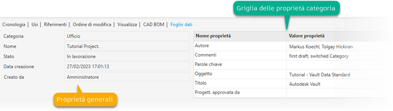

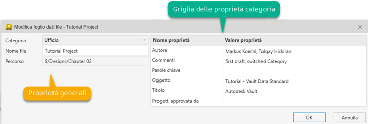

Nel Capitolo 02 sono già state introdotte le due aree delle proprietà nei fogli dati: l'area Proprietà generale e la griglia delle proprietà Categoria dinamica.
La griglia delle proprietà generali dispone di definizioni statiche, un'etichetta e un controllo del contenuto associati ad una proprietà di Vault, salvata nel file di definizione della finestra di dialogo. La griglia dinamica è un oggetto griglia vuoto che aggiunge automaticamente etichette e campi di valore mediante la selezione di una categoria di entità (file, cartella, oggetto personalizzato). Queste due griglie sono gli elementi principali in Crea/Modifica dei fogli dati (vedere l'immagine precedente) e Fogli dati nelle schede di dettaglio:
