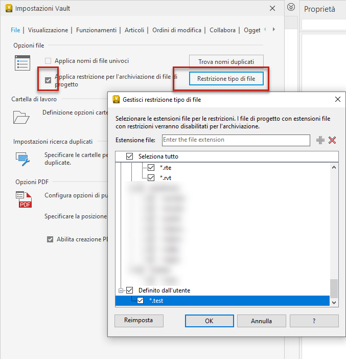

Definire l'elenco dei tipi di file che devono essere applicati in base alle restrizioni imposte dai file di progettazione.
L'amministratore può definire l'elenco dei file di progetto che non devono essere archiviati quando l'opzione "Applica restrizione per l'archiviazione di file di progetto" è attivata. È possibile aggiungere le estensioni dei file all'elenco definito dall'utente, ma non è possibile rimuovere le estensioni di default del sistema.
Con questa restrizione, l'utente non può aggiungere file con restrizioni tramite Vault Client (funzionalità di trascinamento o "Aggiungi file"). Può aggiungere file con restrizioni solo utilizzando il client del modulo aggiuntivo per le applicazioni CAD corrispondenti, in modo da mantenere e conservare le relazioni tra i file.
Come visualizzare/aggiornare la restrizione relativa all'estensione del file:
Accedere ad Impostazioni Vault e fare clic sulla scheda File.
Fare clic su Restrizione tipo di file.
Viene visualizzata la finestra di dialogo Gestisci restrizione tipo di file. Nella finestra di dialogo sono elencate tutte le estensioni di file di sistema e definite dall'utente.
Nella finestra di dialogo Gestisci restrizione tipo di file,
Fare clic su OK per salvare le modifiche.
Fare clic su Ripristina valori di default per ripristinare le impostazioni originali dell'estensione del file.
