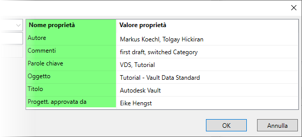

- Esercizio 2 – Attivazione di ordinamenti specifici della lingua nella griglia delle proprietà dinamiche
- Esercizio 3 – Vault Client: abilitazione di più lingue per proprietà definite dall'utente
- Esercizio 4 - Client CAD: assegnazione di etichette o localizzazione dei nomi delle proprietà personalizzate
