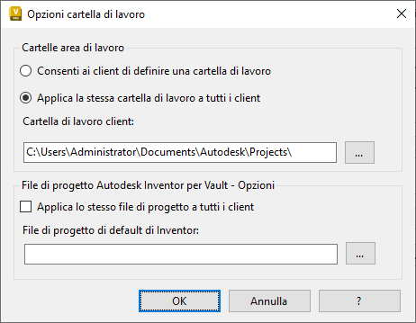

  4. Nella sezione Cartella di lavoro, fare clic su Definisci.
  5. Nella finestra di dialogo Opzioni cartella di lavoro, selezionare Applica la stessa cartella di lavoro a tutti i client.
  6. Nel campo Cartella di lavoro client, specificare o individuare il percorso di rete condiviso della cartella di lavoro.
    Nota: Il percorso alla cartella di lavoro condivisa può essere:
    • Un percorso di rete, ad esempio: \\progettispa\utenti\gdesica
    • Un percorso contenente una variabile di sistema che rappresenta una directory, ad esempio: \\progettispa\utenti\%nomeutente%
  7. Fare clic su OK.
  8. Nella finestra di dialogo Impostazioni del Vault, fare clic su Chiudi.
