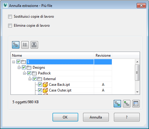

Nella finestra di dialogo Annulla estrazione, specificare se si desidera sostituire il file locale con la versione attualmente memorizzata nel Vault o se si desidera eliminare la copia di lavoro del file. Selezionare Sostituisci copie di lavoro per reimpostare le modifiche apportate alla copia di lavoro del file.
Finestra di dialogo Annulla estrazione di più file in Vault Professional
Per includere gli elementi derivati del file selezionato, fare clic sull'icona
degli elementi dipendenti. Per includere gli elementi primari del file selezionato, fare clic sull'icona
degli elementi primari.
