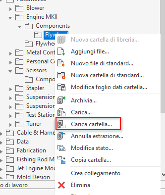

Caricamento cartella dal Vault
Scaricare una copia della struttura di cartelle dal Vault (operazione nota anche come Caricamento di una cartella) nella cartella di lavoro senza caricare i file.
Comando Carica cartella
Per accedere al comando Carica cartella, effettuare una delle seguenti operazioni:
- Fare clic con il pulsante destro del mouse su una cartella nel pannello della struttura di cartelle e selezionare Carica cartella.
- Fare clic con il pulsante destro del mouse su una cartella nella vista principale e selezionare Carica cartella.
- Selezionare il comando Carica cartella dalla barra degli strumenti.
- Nella barra degli strumenti principale, fare clic su Azioni > Carica cartella.
La struttura di cartelle di Vault selezionata viene copiata dal Vault nella cartella di lavoro.
