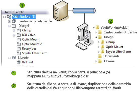

La cartella di lavoro contiene copie di sola lettura dei file che sono stati estratti dal Vault.
Quando un file viene estratto, la versione estratta dal Vault sostituisce il file nella cartella di lavoro e diventa di lettura/scrittura per la modifica. Quando il file viene archiviato nuovamente nel Vault, la versione locale nella cartella di lavoro ritorna ad essere di sola lettura.

Ogni Vault presenta una cartella principale. La cartella principale è contrassegnata dal simbolo $.
