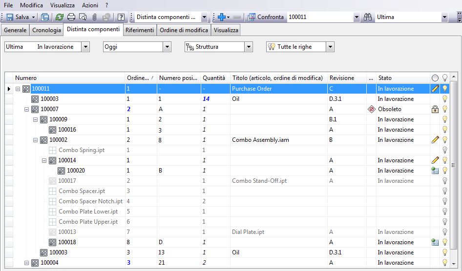

Vista distinta componenti di un articolo
Icone di stato e dettagli
