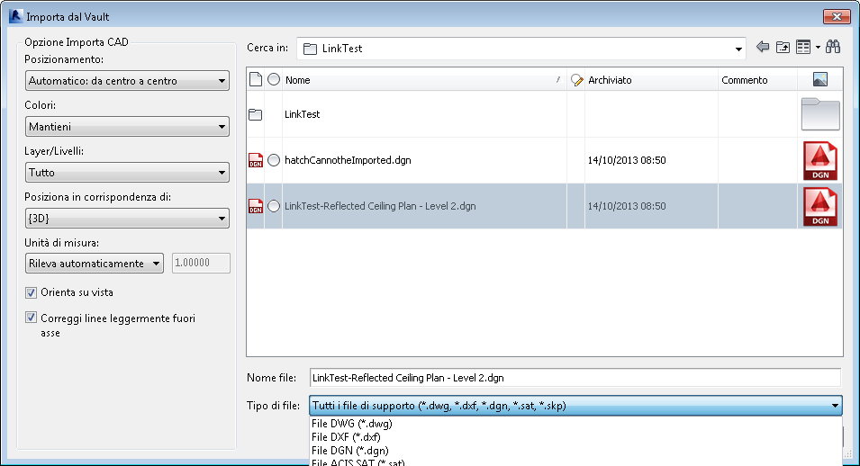

La finestra di dialogo Importa dal Vault
È possibile selezionare un file in Vault da importare nel progetto Revit corrente. Nella finestra di dialogo Importa dal Vault è anche possibile specificare le opzioni di posizione del file importato.

Opzioni di posizione
Quando si importa un file nel progetto Revit corrente, è possibile selezionare una preferenza di posizionamento.
Nella tabella seguente vengono descritte le opzioni di posizionamento disponibili per la selezione. Per informazioni dettagliate, fare riferimento a Opzioni di importazione e collegamento per formati CAD e modelli Revit.
