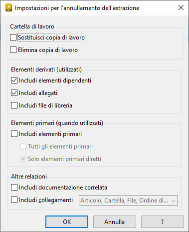

Quando si elimina la finestra di dialogo Annulla estrazione, è possibile specificare il modo in cui i file correlati vengono interessati dall'operazione corrispondente del Vault.
L'annullamento dell'estrazione viene eseguito utilizzando le impostazioni specificate e senza richiedere l'intervento da parte dell'utente.
Selezionare Strumenti > Opzioni.
Nella finestra di dialogo Opzioni, selezionare la casella di controllo Annulla estrazione nella finestra di dialogo Eliminazione finestra di dialogo.
Fare clic su Impostazioni per la finestra di dialogo Annulla estrazione.
Viene visualizzata la finestra di dialogo Impostazioni per la finestra di dialogo Annulla estrazione.
Nella finestra di dialogo Impostazioni per l'annullamento dell'estrazione, specificare se si desidera sostituire il file locale con la versione attualmente memorizzata nel Vault e se si desidera eliminare la copia di lavoro del file. Selezionare Sostituisci copia di lavoro per reimpostare le modifiche apportate alla copia di lavoro del file.
Selezionare la casella di controllo Includi elementi derivati per applicare l'operazione del Vault a tutti i file da cui dipende il file selezionato.
Selezionare la casella di controllo Includi elementi primari per applicare l'operazione del Vault a tutti i file che dipendono dal file selezionato. Se tale casella di controllo è selezionata, è possibile specificare se includere solo gli elementi primari diretti o tutti gli elementi primari del file.
Selezionare l'opzione Includi documentazione correlata per applicare l'operazione del Vault ai file di disegno correlati.
Selezionare l'opzione Includi collegamenti per applicare l'operazione ai file raccolti dai collegamenti a file, cartelle, articoli o ordini di modifica.
Questa opzione disponibile solo in Vault Professional.
Fare clic su OK.
Nella finestra di dialogo Opzioni, fare clic su OK.
