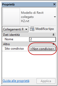

  1. Selezionare il collegamento aggiunto di recente.
    Vengono visualizzate le proprietà del collegamento.
  2. Per aprire la finestra di dialogo Scegli sito, fare clic su "Non condiviso", accanto alle proprietà del sito condiviso.

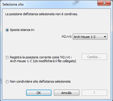

  3. Nella finestra di dialogo Scegli sito, selezionare il pulsante di opzione Sposta istanza a e selezionare il nome della posizione in cui il collegamento si trova attualmente (ad esempio, Arch House 1-3).
  4. Fare clic su OK.
La posizione del modello sul sito viene registrata. Il sito può essere salvato in modo da rendere le modifiche persistenti.
