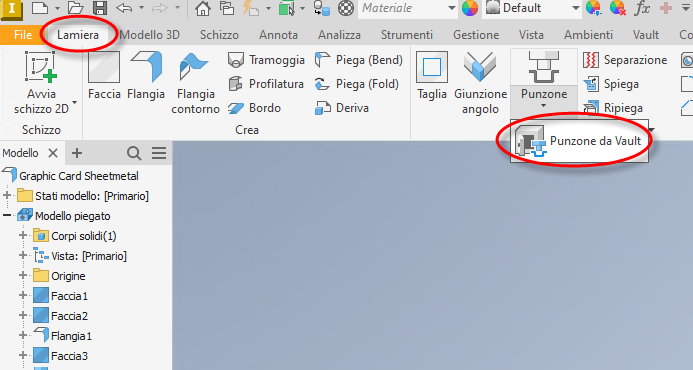

Nella barra multifunzione, fare clic sulla scheda Lamiera > Punzone e selezionare Punzone da Vault.
Nella finestra di dialogo Seleziona file dal Vault, individuare una forma di punzone e fare clic su Apri. Si apre la finestra di dialogo Punzone.
