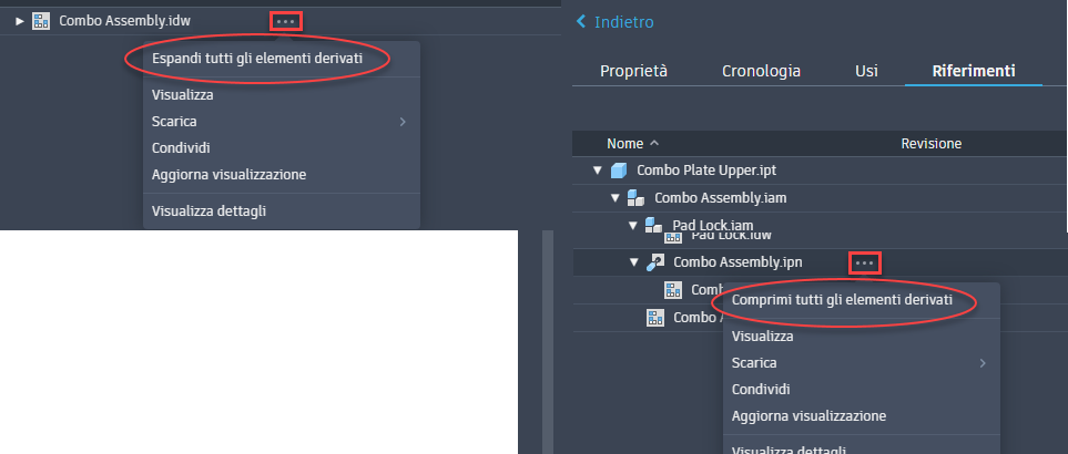

Espandi tutti gli elementi derivati/Comprimi tutti gli elementi derivati
Per espandere le righe compresse in una vista struttura:
Analogamente, per comprimere le righe espanse, posizionare il cursore sulla riga principale e selezionare l'icona con i puntini di sospensione (...) per selezionare "Comprimi tutti gli elementi derivati".
