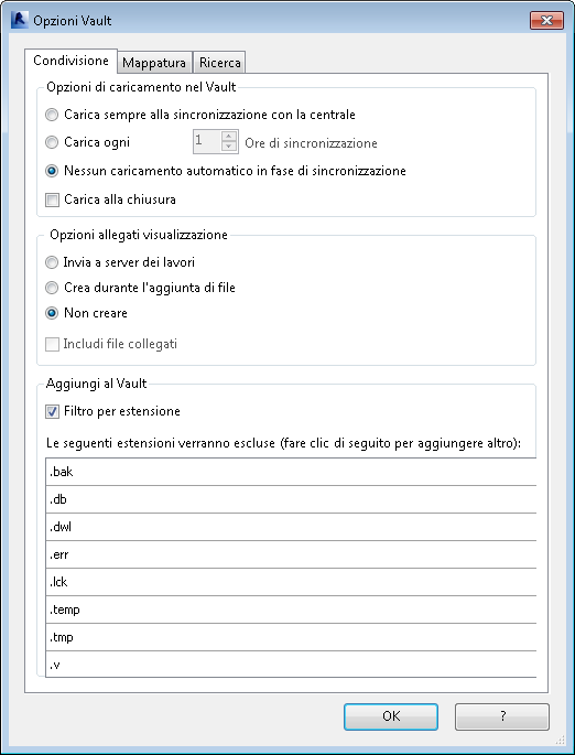

Configurare le opzioni di sincronizzazione e visualizzazione degli allegati nella scheda Condivisione.
Opzioni di caricamento nel Vault
Le opzioni di caricamento nel Vault permettono di configurare le impostazioni relative all'aggiunta di un file sincronizzato al vault.
Opzioni allegati visualizzazione
Le Opzioni allegati visualizzazione controllano le modalità di creazione dei file di visualizzazione quando i file sono aggiunti tramite il modulo aggiuntivo Vault per Revit.
Invia a server dei lavori: quando un file viene aggiunto al vault, viene accodato un lavoro al server dei lavori attivo.
Crea durante l'aggiunta di file: ogni file genera un file di visualizzazione durante il processo di aggiunta.
Non creare: non vengono generati file di visualizzazione quando un file viene aggiunto al vault.
Includi file collegati: garantisce che ogni elenco di opzioni selezionato venga applicato anche ai file collegati.
Aggiungi al Vault
Configurare i tipi di file che non possono essere aggiunti al vault nella sezione Aggiungi al Vault.
Se un'estensione del file è presente nell'elenco, non è possibile aggiungere quel tipo di file al vault con i comandi Aggiungi file o Aggiungi cartella.
Deselezionare la casella di controllo Filtro per estensione, se non si desidera escludere i file con le estensioni elencate. In questo modo è possibile mantenere l'elenco e attivare o disattivare il filtro in base alle esigenze.
