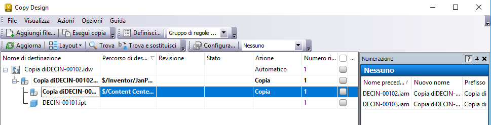

La vista del disegno è una modalità di configurazione che consente di assegnare singole azioni di copia ai disegni.
Selezionare l'opzione Vista del disegno nel menu per visualizzare i disegni nella griglia principale.
Funzionamento di default per i disegni associati
Utilizzare la vista per accedere e assegnare azioni di copia singole ai disegni. L'azione collegata è contrassegnata da un valore Automatico nella colonna Azione.
Ad esempio, se un file è contrassegnato per la copia e il disegno associato è contrassegnato come Automatico, al completamento dell'operazione di copia, il disegno avrà lo stesso nuovo nome di file (con il suffisso (1), (2), (3) e così via) e la stessa posizione di salvataggio del file associato.
Nella vista modello, la documentazione impostata su Automatico ha lo stesso nome del file dipendente sostituito o copiato. Questo può comportare una duplicazione del nome del file. Passare a Vista > Mostra vista disegno per attivare la Vista disegno per risolvere i conflitti di denominazione dei file.
