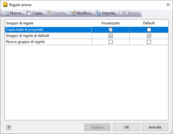

È possibile creare, modificare ed eliminare i gruppi di regole azione nella finestra di dialogo Regole azione.
Un gruppo di regole è una raccolta di regole di proprietà che determinano il funzionamento delle proprietà dei file durante un'operazione di copia.
Gestione dei gruppi di regole
Nella barra degli strumenti, fare clic su Opzioni > Regole azione > Definisci per aprire la finestra di dialogo Regole azione.
Fare clic su Nuovo per definire un gruppo di regole azione.
Selezionare un gruppo di regole esistente e fare clic su Copia per creare un nuovo gruppo di regole con le stesse condizioni e impostazioni delle proprietà.
Selezionare un gruppo di regole esistente e fare clic su Esporta per esportarlo sotto forma di file XML nella posizione desiderata.
Selezionare un gruppo di regole esistente e fare clic su Modifica per modificare le condizioni e le impostazioni delle proprietà esistenti.
Selezionare un gruppo di regole esistente e fare clic su Importa per importarlo dalla posizione desiderata.
Selezionare un gruppo di regole e fare clic su Elimina per rimuoverlo completamente dall'elenco Regole azione.
Fare clic su OK per salvare le modifiche.
