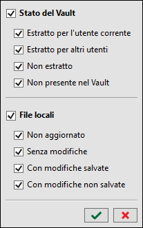

Applicazione di un filtro nel browser del Vault
È possibile filtrare i file elencati nel browser Vault mediante il menu Filtro.
- Selezionare Estratto per l'utente corrente per visualizzare soltanto i file attualmente estratti dall'utente.
- Selezionare Estratto solo per altri utenti per visualizzare esclusivamente l'elenco dei file estratti da altri utenti.
- Selezionare Non estratto per visualizzare soltanto i file che non sono stati estratti dall'utente o da altri utenti.
- Selezionare Non aggiornato per elencare soltanto i file che non sono aggiornati.
- Selezionare Non presente nel Vault per visualizzare soltanto i file che non sono attualmente presenti nel vault.
- Selezionare Senza modifiche per visualizzare soltanto i file che non sono stati modificati localmente.
- Selezionare Con modifiche salvate per visualizzare soltanto i file che sono stati modificati localmente e salvati.
- Selezionare Con modifiche non salvate per visualizzare soltanto i file che sono stati modificati localmente, ma che non sono ancora stati salvati.
È anche possibile selezionare Stato del Vault o File locali per selezionare tutte le opzioni della categoria.
