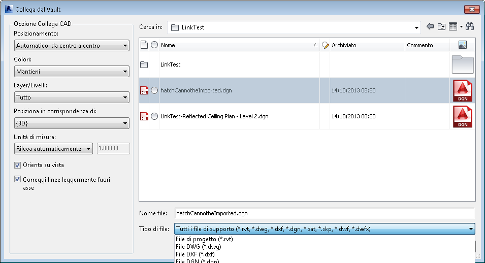

La finestra di dialogo Collega dal Vault
È possibile selezionare un file nel Vault da collegare al progetto di Revit corrente e specificare le opzioni della posizione del file collegato nella finestra di dialogo Collega dal Vault.

Opzioni di posizione
È possibile selezionare una preferenza di posizionamento quando si collega un file nel progetto Revit corrente.
Nella tabella seguente vengono descritte le opzioni di posizionamento disponibili per la selezione.
