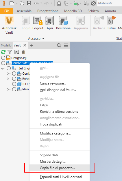

In Inventor, fare clic con il pulsante destro del mouse su un file nel browser Vault e scegliere Copia file di progetto.
Viene visualizzata la finestra di dialogo Copia file di progetto.
