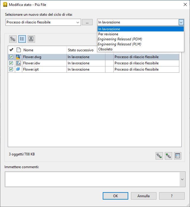

Per modificare lo stato del ciclo di vita di un file, scegliere l'elenco a discesa Stato ciclo di vita e selezionare lo stato desiderato. Nell'elenco a discesa Stato ciclo di vita per file sono presenti tutti gli stati disponibili all'interno della specifica definizione del ciclo di vita (per cui una delle transizioni dallo stato attuale allo stato elencato è una transizione consentita).

Nell'elenco a discesa Filtro definizione del ciclo di vita sono presenti tutte le definizioni del ciclo di vita esistenti per i dati del progetto elencati all'interno della griglia delle relazioni. Questo filtro può essere utilizzato insieme all'elenco a discesa Stato ciclo di vita. Questi due campi vengono utilizzati per aggiornare ad un nuovo stato del ciclo di vita tutti i dati all'interno di una determinata definizione del ciclo di vita. Se si desidera modificare ad un nuovo stato del ciclo di vita tutti i dati di progetto in una determinata definizione del ciclo di vita, il flusso di lavoro è il seguente:
  1. Nell'elenco a discesa Filtro definizione del ciclo di vita, scegliere la definizione del ciclo di vita per cui si desidera effettuare un aggiornamento batch.
  2. Nell'elenco a discesa Stato ciclo di vita, selezionare il nuovo stato per i file assegnati a tale definizione del ciclo di vita. Questa operazione consente di modificare solo lo stato del ciclo di vita dei file con la definizione del ciclo di vita specificata nell'elenco a discesa Filtro definizione del ciclo di vita.
Ad esempio, se si desidera modificare lo stato di tutti i file presenti nella griglia da Processo di rilascio di base a In lavorazione, scegliere Processo di rilascio di base nell'elenco a discesa Filtro definizione del ciclo di vita. A questo punto, non sono state apportate modifiche agli stati all'interno della griglia. Successivamente, scegliere In lavorazione dall'elenco a discesa Stato ciclo di vita. Lo stato Processo di rilascio di base di tutti i file della griglia viene modificato in In lavorazione.
