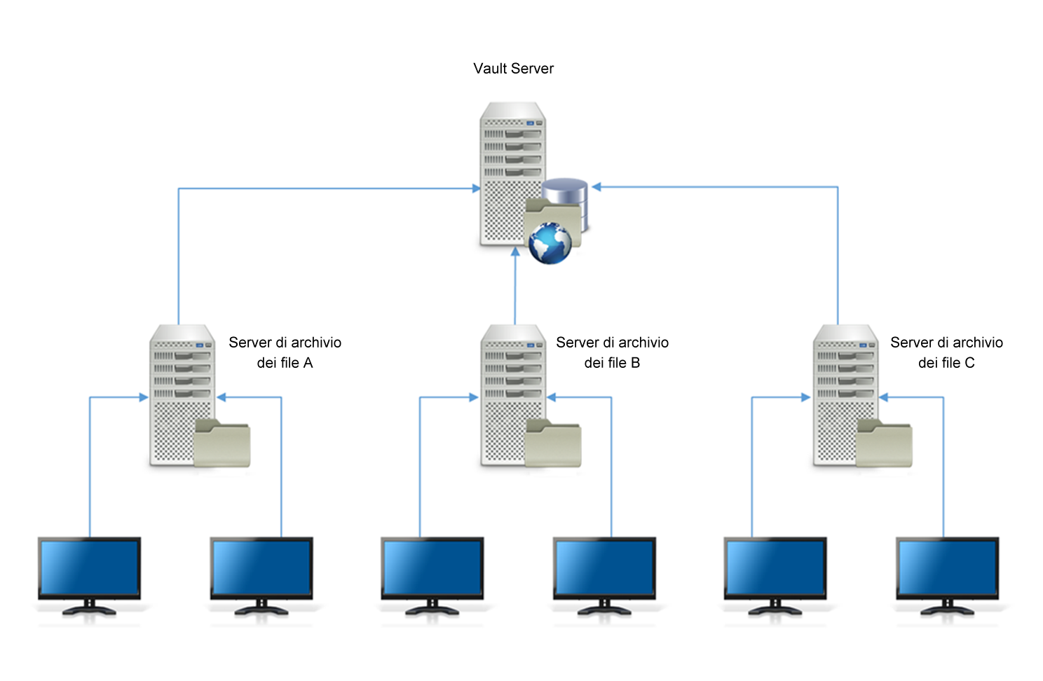

L'ambiente multisito consente agli utenti di progettare prodotti in posizioni diverse come se tutti gli utenti si trovassero in un unico luogo. Vi sono due differenti metodi per utilizzare tale funzionalità.
Il primo metodo consiste nella centralizzazione del database per tutti i siti. Il database per Vault può trovarsi su un server separato, come illustrato di seguito.
Il secondo metodo consiste nella creazione di un sito principale e nel posizionamento del database e dell'archivio di file principale sullo stesso server. Il sito principale include la maggior parte degli utenti ed è quello in cui viene eseguita la maggior parte del lavoro di progettazione.
In questi ambienti, gli utenti aprono i file di dati, ad esempio disegni di AutoCAD, assiemi di Inventor o documenti di Microsoft Office, da un archivio di file locale. Tutti i metadati vengono letti e scritti in un database centrale, in modo che gli utenti possano aprire file di grandi dimensioni molto più rapidamente rispetto a quando vengono copiati nella rete WAN.
