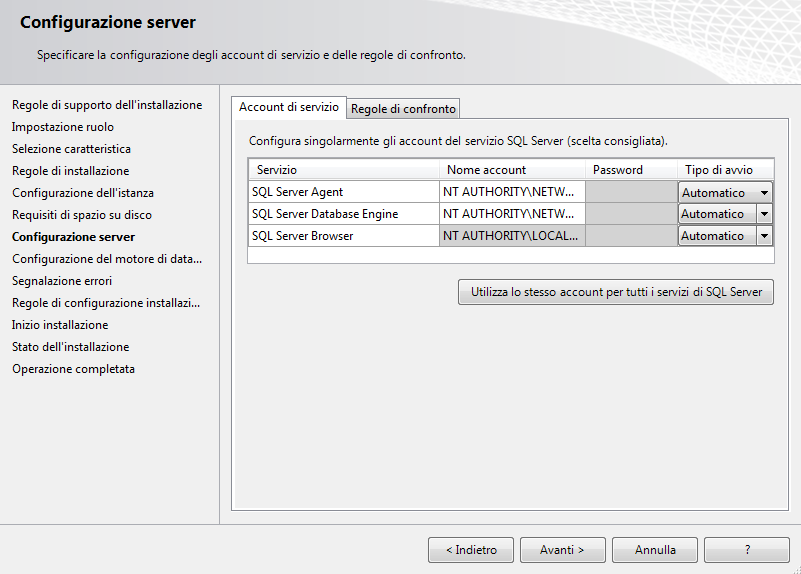

Nella finestra Configurazione server selezionare la scheda Account di servizio.
- Specificare l'account NT AUTHORITY\NETWORK SERVICE per il motore di database di SQL Server. È possibile utilizzare anche l'account di sistema locale. Se si intende eseguire backup e ripristini in posizioni remote, specificare un Account utente di dominio. Impostare il tipo di avvio su Automatico.
Fare clic su Avanti.
