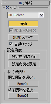

HI IK ソルバは、IK を自動的に使用可能にしてエンド エフェクタをゴールにスナップするツールを使って、アニメータがフォワード キネマティックとインバース キネマティックの間を簡単に行き来できるように設計されています。
チェーンの IK をオフにするには:
[IK ソルバ](IK Solver)ロールアウトで、[有効](Enabled)ボタンをオフにします。
IK がオフになったら、チェーンのオブジェクトを任意に選択して回転することができます。IK のオン/オフの切り替えは、[オート キー](Auto Key)ボタンを使うとアニメート可能です。

この領域の項目では、選択した HI IK ソルバ チェーンの開始位置と終了位置を設定できます。このロールアウトにはコントロールもあり、IK マニピュレーションを使って階層オブジェクト上にフォワード キネマティックの回転キーフレームを作成することができます。また、ゴールとエンド エフェクタを揃えるボタンもあります。
HI IK コントローラには FK サブコントローラがあります。[有効](Enabled)をオンにすると、FK サブコントローラの値は IK コントローラで書き換えられます。[有効](Enabled)がオフの場合は、FK サブコントローラの値が表示されます。[有効](Enabled)のオンとオフはアニメート可能です。
前方向に回転させるには、この機能を使ってゴールによるチェーン制御をオフにします。
[IK スナップ](IK Snap)ゴールがチェーンの終端から移動した場合は、[IK/FK スナップ](IK/FK Snap)をクリックするとゴールが移動してリンクの終点位置に合わされます。
[FK スナップ](FK Snap)FK サブコントローラの値は、IK がオン([有効](Enabled)がオン)であれば IK ソリューションによって非表示になります。この値は、必ずしもチェーンの現在のポーズと一致しません。[有効](Enabled)をオフにすると、突然 FK サブコントローラの値に変わります。このため、チェーンがジャンプすることがあります。FK スナップは、[有効](Enabled)がオンになるまでは、FK サブコントローラを使って現在のポーズ(IK によって決まります)からの値を仮定します。 このため、チェーンのアニメーションでのジャンプは起こりません。
[自動スナップ](Auto Snap)がオンの場合、[有効](Enabled)のオンとオフを切り替えるまで 3ds Max は IK/FK スナップを自動的に適用します。[自動スナップ](Auto Snap)オフの場合、[有効](Enabled)を切り替える前に[IK/FK スナップ](IK/FK Snap)をクリックする必要があります。クリックしないと、チェーンがジャンプします。
